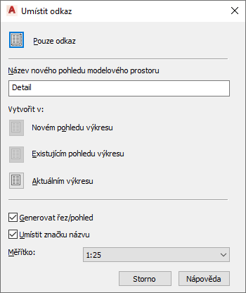

  9. Do pole Název nového pohledu modelového prostoru zadejte název nového pohledu modelového prostoru, který obsahuje detail.
  10. V případě potřeby zaškrtněte políčko Generovat řez/pohled.
  11. Chcete-li přidat titulek do pohledu modelového prostoru, vyberte Umístit titulek.
  12. Vyberte měřítko pro pohled modelové prostoru.
  13. Klikněte na položku Aktuální výkres.
  14. Pokud jste zvolili vytvoření detailu s řezem/pohledem, určete bod vložení výsledného 2D řezu/pohledu.
  15. Pokud jste zvolili vytvoření detailu bez řezu/pohledu, určete meze pohledu modelového prostoru obsahující plochu, která je zobrazována v detailu.
