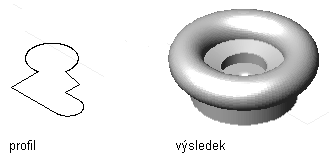

Tímto postupem vytvoříte objemový prvek definováním profilu tvořícího základ jeho tvaru a rotací tohoto profilu kolem osy. Nakreslený profil je rotován kolem osy X. Bod vložení leží v těžišti dolní plochy rotačního objemového prvku.
Vytvoření rotačního objemového prvku z profilu
- Vytvořte profil, který má tvořit základ objemového prvku.
- Na paletě nástrojů Objemové prvky vyberte nástroj Rotace.
- Na paletě Vlastnosti rozbalte nabídku Základní
Obecné.
- Vyberte profil, který jste vytvořili.
- Určete bod vložení ve výkresu.
- Určete úhel otočení nebo stisknutím klávesy Enter zadejte nulový úhel.
- Stiskněte tlačítko Enter.
