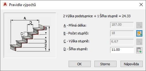

určit celkovou lineární délku schodiště | zadejte hodnoty do polí Přímá délka a Počet podstupnic.
určit celkový počet podstupnic schodiště | zadat hodnotu pro Počet podstupnic
určit výšku každé podstupnice v rameně schodiště | nastavte všechna pole na možnost ![]() ![]() |
určit hloubku stupně pro každý stupeň v rameni schodiště | nastavte všechna pole na možnost ![]() ![]() |
