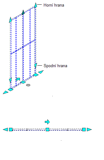

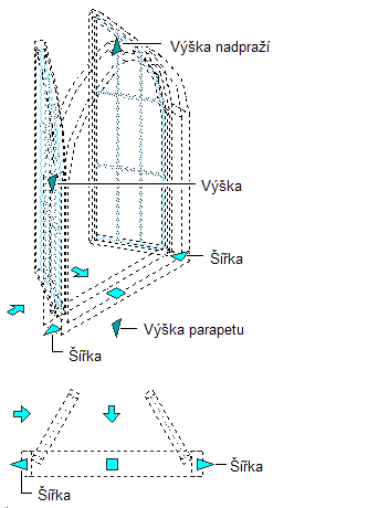

Uzly kót okna v pohledu Půdorys a v pohledu Model

Uzly obvodového pláště v pohledu Půdorys a v pohledu Model
