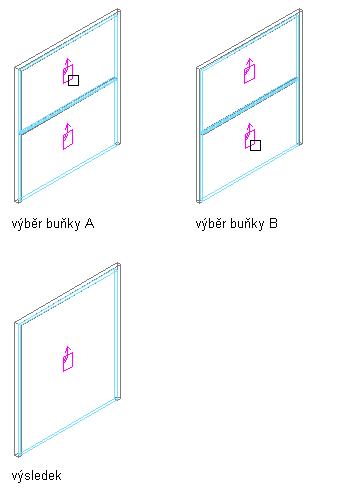

Použijte tento postup ke sloučení buněk sestavy dveře/okno.
Můžete sloučit jen vzájemně sousedící buňky.
Ve většině případů se slučují buňky se stejným typem výplně. Sloučená buňka je pak téhož typu jako původní buňky. Například, pokud sloučíte dvě výplně tělesa panelu, výsledná sloučená buňka má také výplň tělesa panelu. V některých případech ale můžete potřebovat sloučit dvě buňky, které mají odlišné typy výplně. V tomto případě se pro sloučenou buňku použije typ výplně první vybrané buňky. Chcete-li například sloučit buňku s jednoduchou tabulovou výplní a buňku s výplní okna a při zadávání příkazu ke sloučení vyberete buňku s jednoduchou tabulí jako první, obsahuje sloučená buňka jednoduchou tabulovou výplň a ne okno. Jestliže jste vybrali dvě buňky v opačném pořadí, sloučená buňka obsahuje okno a žádnou výplň jednoduchého panelu.
Sloučení dvou buněk sestavy dveře/okno
Buňky jsou sloučeny v jednu.
