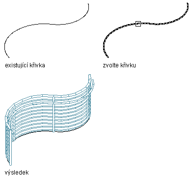

Tento postup slouží k převedení křivky na zábradlí, které má vlastnosti vámi vybraného nástroje pro zábradlí. Tyto vlastnosti je možné po vytvoření zábradlí upravit.
Převedení křivky na zábradlí
- Otevřete paletu nástrojů, kterou chcete použít.
Jestliže je to nezbytné, rolujte zobrazením, až najdete požadovaný nástroj, který chcete použít.
- Klikněte pravým tlačítkem myši na nástroj pro zábradlí a klikněte na možnosti Použít vlastnosti nástroje
Křivka.
- Vyberte křivku, kterou chcete změnit, a stiskněte klávesu Enter.
- Po zobrazení výzvy k vymazání původní geometrie zachovejte skicu stisknutím klávesy Enter nebo ji vymažte zadáním a (Ano).
- Pokud je potřeba, opravte vlastnosti zábradlí na paletě Vlastnosti.
