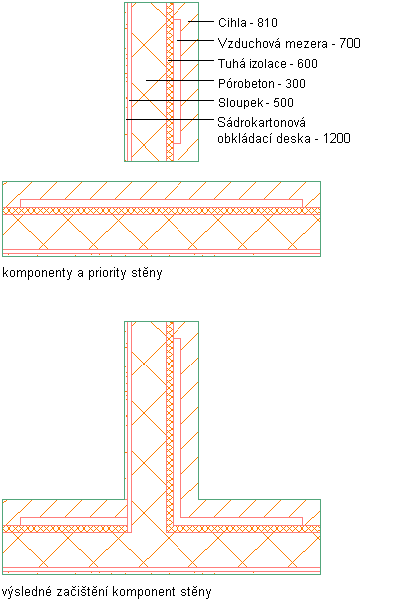

Priorita komponenty určuje, jak se bude každá komponenta stěny začišťovat s komponentami protínající stěny. Čím nižší je indexové číslo komponenty, tím vyšší prioritu bude mít komponenta při protínání ostatních stěn.
Priority začištění stěny
Následující tabulka uvádí výchozí prioritu začištění pro komponenty použité ve vzorových stylech stěn v katalozích aplikace Sada nástrojů AutoCAD Architecture 2024. Komponentám stěn ve stylech stěn a v jednotlivých stěnách je možné přiřadit odlišné priority pro začišťování s ostatními stěnami.
