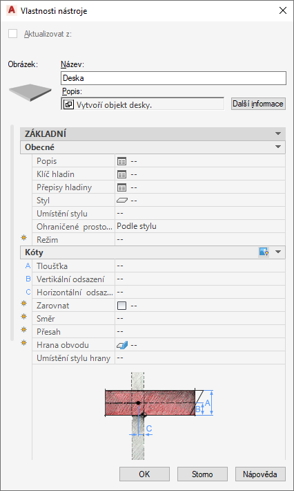

Paletové nástroje střešních desek a desek
Chcete-li použít styl hrany desky nebo styl hrany střešní desky v době vytváření, můžete je specifikovat jako výchozí vlastnosti paletového nástroje společně s ostatními nástroji:
- Můžete zvážit zarovnání „Horní“, „Dolní“ nebo „Základna“ podle typu desky a zamýšleného použití.
- Je možné nastavit vertikální odsazení, aby se předem určila výška desky.
- Styl hrany je možné zadat jako výchozí hodnotu.
Upozornění: Chcete-li předem nastavit styl hrany, je nutné nejdříve zadat výkres knihovny, kde se styl hrany nachází, a poté definovat styl hrany k použití. I když styl hrany již existuje ve stávajícím výkresu, nepoužije se, dokud nezadáte styl umístění.
Vlastnosti nástroje desky se stylem hrany desky se nastaví jako výchozí hodnota.
