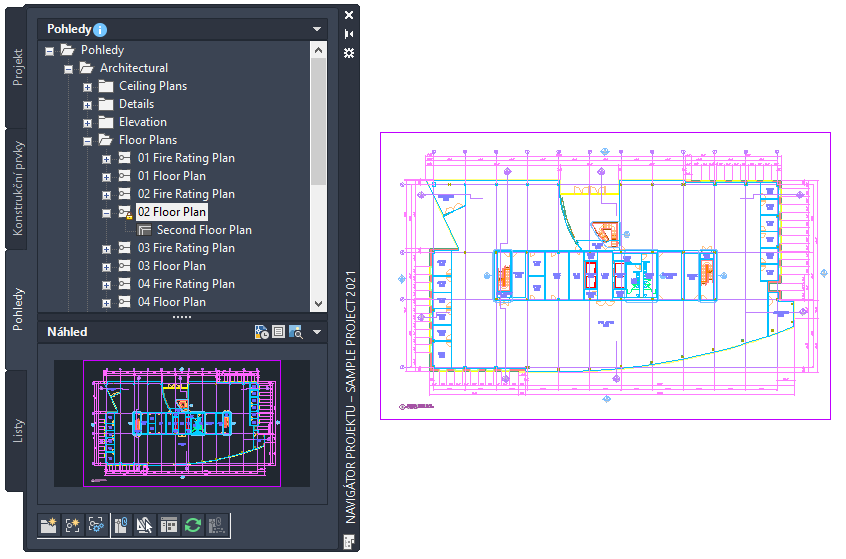

  1. Na panelu nástrojů Rychlý přístup klikněte na možnost Navigátor projektu .
  2. Klikněte na kartu Pohledy.
  3. V Prohlížeči výkresů vyhledejte výkres pohledu, který chcete otevřít.
  4. Otevřete výkres pohledu jednou z následujících metod:
    • Vyberte výkres pohledu, klikněte na něj pravým tlačítkem myši a klikněte na příkaz Otevřít.
    • Dvakrát klikněte na výkres pohledu.
    Výkres pohledu se otevře ve výkresové oblasti aplikace Sada nástrojů AutoCAD Architecture 2024.
