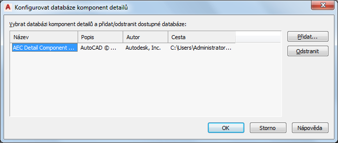

- Pro položku Databáze detailních komponent projektu klikněte na možnost
. (Uvede se počet databází asociovaných s aktuálním projektem).
- V dialogu Konfigurovat databáze detailních komponent klikněte na tlačítko Přidat a přidejte do projektu databázi detailních komponent.
Poznámka: Je zde možné přidávat pouze správně strukturované databáze komponent detailů; pokud se pokusíte přidat databázi s jinou strukturou, zobrazí se chybová zpráva.
- Chcete-li databázi odebrat ze seznamu databází dostupných pro projekt, vyberte databázi a klikněte na tlačítko Odebrat.
- Klikněte na tlačítko OK.
