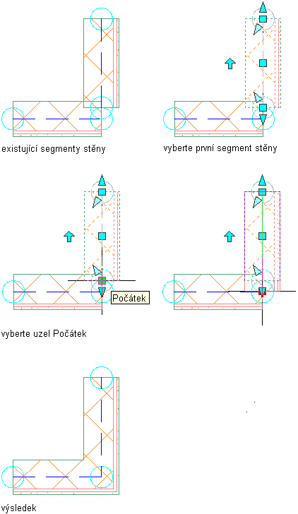

Zarovnávací čáry segmentů stěn se vzájemně neprotínají nebo jedna ze zarovnávacích čar nespadá do přilehlé kružnice začištění. Upravte délku jednoho segmentu stěny tak, aby konec její zarovnávací čáry spadal do kružnice začištění přilehlého segmentu stěny.
Úprava délky segmentu stěny pro správné začištění
