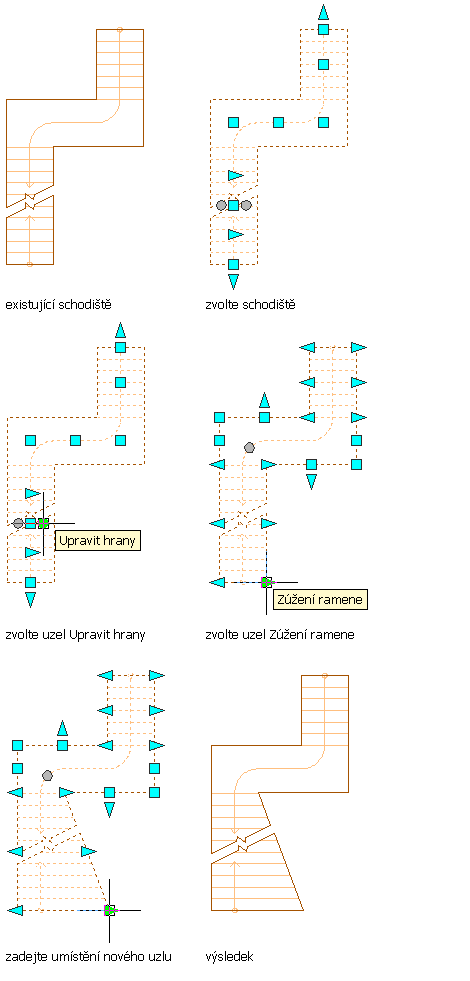

Tento postup použijte ke změně horní a dolní šířky jednoho ramene schodiště ve tvaru U, víceramenného nebo spirálového schodiště. Každá strana ramene může být zúžena nezávisle pomocí uzlových bodů.
Poznámka: Jestliže změníte šířku schodiště po provedení uzlové úpravy boku, jsou změny uzlu ztraceny.
- Vybrat schodiště pro úpravu.
- Vyberte uzel Zúžení ramene na rameni schodiště a posuňte uzel mimo cestu schodiště do nového místa.
Rameno se změní do nového tvaru.
Použití uzlů ke změně zúžení ramene schodiště
