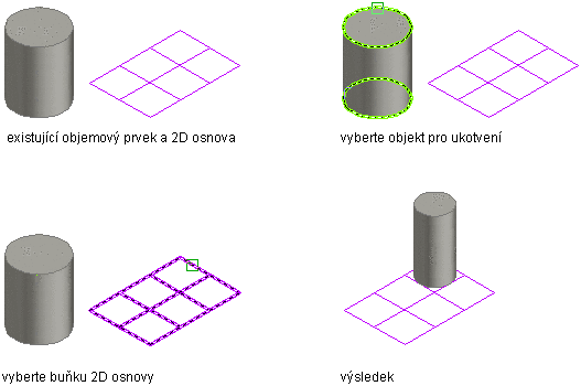

- Zadejte at (Připevnit objekt) a vyberte objekt, který chcete ukotvit.
- Určete bod na či v blízkosti buňky osnovy rozvržení či objemové osnovy.
Velikost objektu je automaticky upravena tak, aby vyplňoval celou buňku.
- Stiskněte klávesu Enter.
