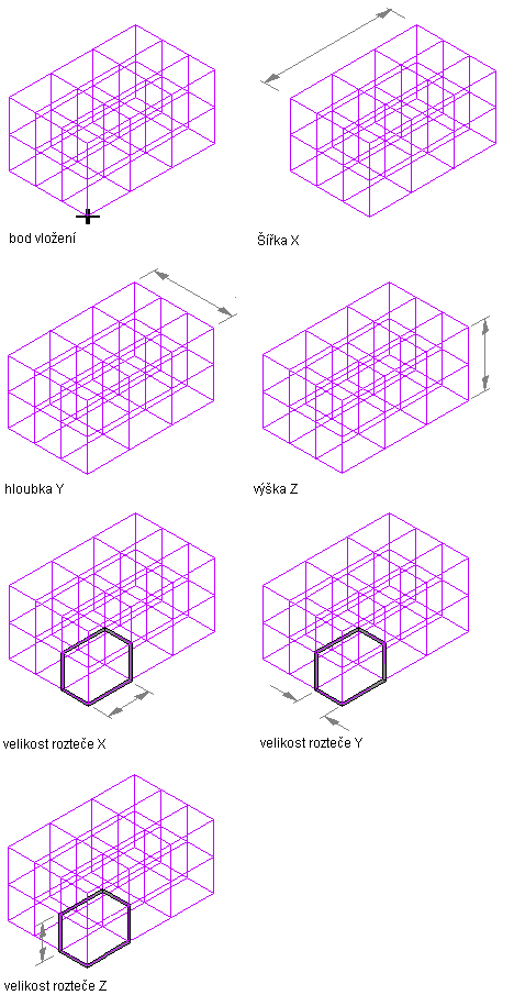

- Zadejte hodnotu pro možnost X – Šířka, Y – Hloubka a Z – Výška.
- V poli Typ rozvržení vyberte možnost Opakovat a zadejte hodnoty velikostí roztečí pomocí parametrů Osa X, Osa Y, Osa Z, Počáteční odsazení a Koncové odsazení.
- Zadejte ve výkresu bod vložení pro levý dolní roh pravoúhlé osnovy.
