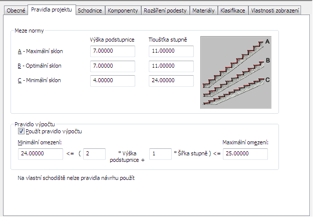

Tento postup použijte k určení minimálních, maximálních a optimálních mezí normy pro výšku podstupnice a hloubku stupně a k určení pravidel kalkulátoru schodiště.
Určení pravidel projektu schodiště
- Otevřít paletu nástroje, která má nástroj schodiště.
- Klikněte pravým tlačítkem na nástroj schodiště a klikněte na tlačítko Styly schodišť.
- Vyberte styl schodiště, který chcete změnit.
- Klikněte na kartu Pravidla projektu.
- Zadejte výchozí Výška podstupnice a Hloubka stupně pro Minimální sklon, Optimální sklon a Maximální sklon.
Poznámka: Použijte hodnoty, které představují skutečné rozměry komponent stupně a podstupnice, které chcete vytvořit a ne jen poměry těchto rozměrů.
S ohledem na omezení pravidel kalkulátoru a fakt, že výšky stupňů musí být sudý dělitel výšky mezi podlahami, software se dostane co nejblíže k vybrané optimální délce stupně a výšce podstupnice.
- Ke změně výchozího kalkulátoru schodiště vybrat Kalkulátor založený na použití pravidla.
Pole v sekci Pravidlo kalkulátoru se stanou dostupnými pro úpravy.
- Když dokončíte změnu vlastností stylu schodiště, klikněte na tlačítko OK.
