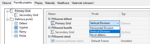

- V levém podokně vyberte osnovu, ke které chcete přiřadit dělení. Název vybrané osnovy se zobrazí v tabulce u řádku Přiřazení dělení.
Tip: Chcete-li přejmenovat osnovu, vyberte ji, klikněte na příkaz Přejmenovat a potom zadejte nový název.
- Klikněte na sloupec Prvek u příslušné osnovy a v seznamu vyberte definici dělení.
- Klikněte na tlačítko OK.
