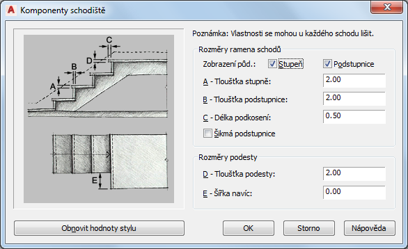

- Dvojitým kliknutím na schodiště otevřete paletu Vlastnosti.
- Klikněte na kartu Projekt, rozbalte položku Rozšířené a rozbalte položku Tabulky.
- Klikněte na tlačítko
vedle položky Komponenty.
- Zadat hodnotu pro Tloušťka podesty.
- zadat hodnotu pro Šířka navíc.

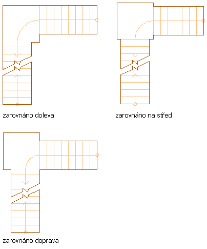

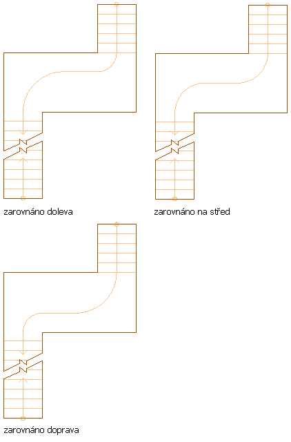

Poznámka: Nastavení pro šířku navíc podesty ovlivní jen skutečné podesty víceramenného schodiště a schodiště ve tvaru U. Automatické podesty, zavedené mezemi výšky ramene a ukončující podesty, nejsou tímto nastavením ovlivněny.
Typ podesty a zarovnání schodiště určují, kam je šířka navíc přidána k podestě.
Přidání šířky ke čtvrtinové podestě, založené na zarovnání schodiště
Přidání šířky k poloviční podestě založené na zarovnání schodiště
- Klikněte na tlačítko OK.
