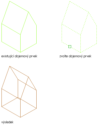

Poznámka: Chcete-li zajistit, aby převedený prostor používal geometrii objemových prvků, ověřte, zda je u použitého prostorového nástroje nastaven typ geometrie na hodnotu Nedefinováno (--). Pokud je nastaven na hodnotu Vysunutí, je objemový prvek převeden na základě tvaru profilu a odsud také vysunut. Tvar nevysunutého objemového prvku, například jehlanu, bude převeden na tvar vysunutého pole s profilem jehlanu.
- Vyberte objemový prvek, který chcete převést na prostor.
- Klikněte na
- Při zobrazení výzvy k vymazání původní geometrie můžete stisknutím klávesy ENTER objemový prvek ponechat nebo jej vymazat zadáním a (Ano).
- Podle potřeby můžete na paletě vlastností upravit vlastnosti prostoru.
