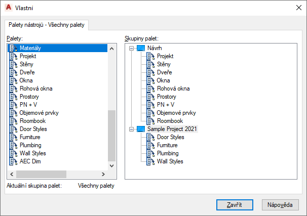

- Chcete-li přidat novou paletu do prázdné skupiny palet nástrojů projektu, aby se skupina palet nástrojů projektu zobrazila, klikněte na položku
a klikněte na možnost Přizpůsobit palety.
Vlevo jsou uvedeny všechny dostupné palety. Vpravo jsou uvedeny všechny skupiny palet. Zde je uvedena prázdná skupina palet nástrojů projektu.
- Klikněte pravým tlačítkem na seznam palet vlevo a klikněte na možnost Nová paleta.
- Zadejte název nové palety.
- Vyberte paletu a táhněte ji do skupiny palet projektu napravo.
- Klikněte na tlačítko Zavřít a znovu klikněte na tlačítko
. Skupina palet nástrojů projektu je uvedena pod dostupnými skupinami palet a může být vybrána a zobrazena.
