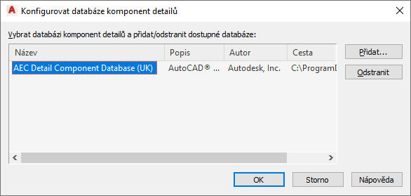

- Na stránce Obsah AEC zobrazte kliknutím na tlačítko Přidat/Odebrat databáze komponent detailů.
- V dialogovém okně Konfigurovat databáze komponent detailů klikněte na tlačítko Přidat.

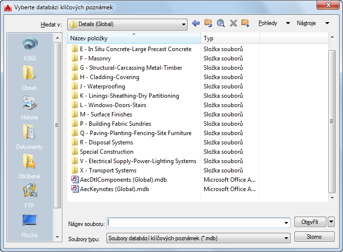

- V dialogu Vybrat databázi komponent najděte databázi, kterou chcete vložit, a klikněte na položku Otevřít.
Vybraná databáze je přidána k dolní části seznamu v dialogovém okně Konfigurovat databáze komponent detailů.
- Klikněte dvakrát na tlačítko OK.
