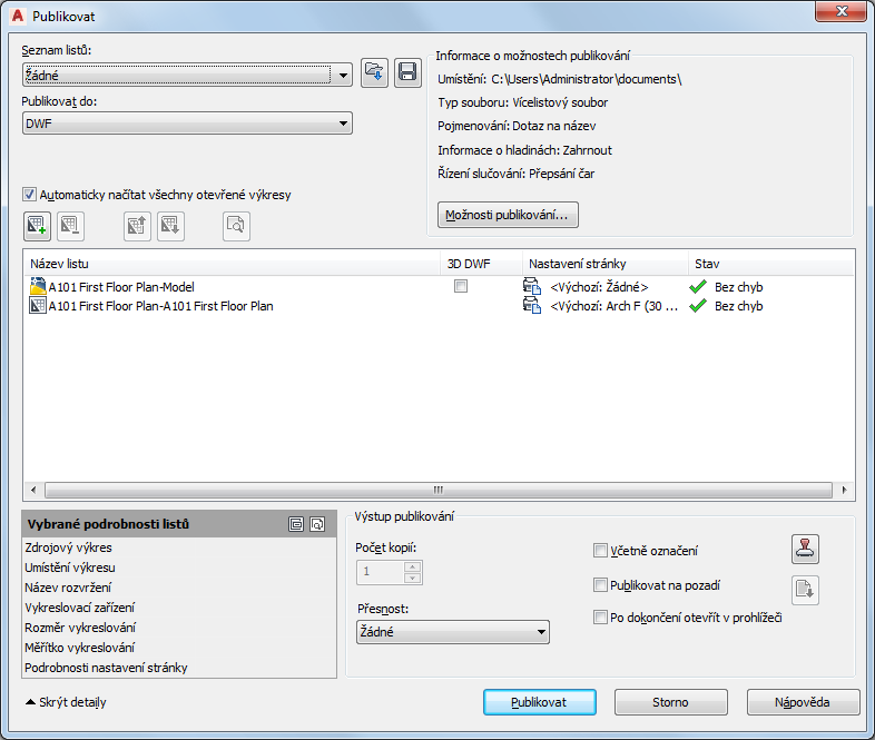

- Klikněte na tlačítko
Publikovat.
- V dialogu Publikovat v poli Publikovat do vyberte možnost PDF.
- Podle potřeby zadejte další údaje týkající se souboru PDF.

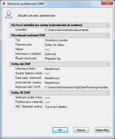

- Chcete-li změnit nastavení, klikněte na položku Možnosti publikování, proveďte příslušné změny a klikněte na tlačítko OK.
- V dialogu Publikování klikněte na tlačítko Publikovat.
