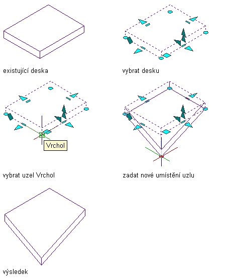

Tento postup slouží ke změně velikosti nebo tvaru desky či střešní desky přesunutím jednoho nebo více vrcholů.
- Vyberte desku nebo střešní desku.
- Vyberte vrcholový uzel u vrcholu, který chcete přesunout (nebo stiskněte klávesu Shift a vybírejte přitom více uzlů vrcholu).
- Přesuňte vrchol do požadovaného umístění a klikněte tlačítkem myši. Přilehlé okraje jsou odpovídajícím způsobem protaženy nebo zkráceny. Pokud jste při podržené klávese SHIFT vybrali více vrcholových uzlů, přetáhněte jeden z nich do požadovaného umístění a klikněte. Přesunou se také další vrcholové uzly, přičemž je zachována jeho pozice ve vztahu k přetaženému uzlu.
Změna obvodu desky přesunutím vrcholového uzlu
