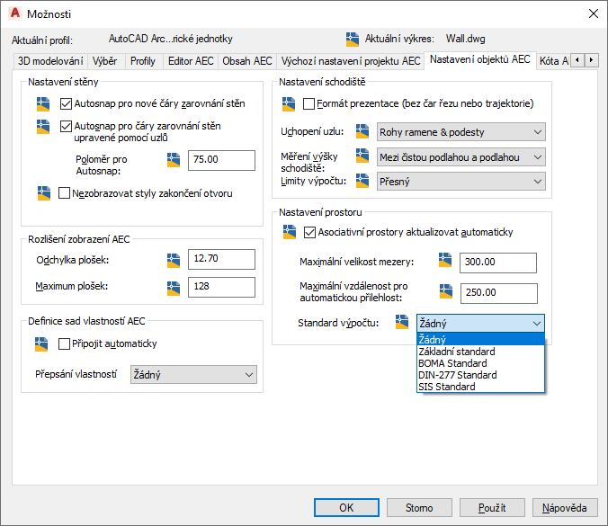

Metoda AecSpaceOffsetStandard.SetName() je implementována v základní třídě a nelze ji přepsat. Je třeba ji zavolat za účelem registrace názvu pro standard v konstruktoru třídy. Jedná se o název, který se zobrazí v seznamu dostupných standardů výpočtu plochy v aplikaci Sada nástrojů AutoCAD Architecture 2024.
