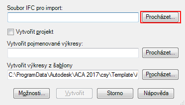

- Klikněte na tlačítko
Otevřít
IFC (Industry Foundation Classes).
- V dialogu Importovat soubor IFC a vytvořit výkres klikněte na tlačítko Procházet v části Soubor IFC pro import.
- V dialogu Vybrat soubor vyberte v rozevíracím seznamu Soubory typu možnost Soubor IFCZIP (*.ifczip).
- Vyberte soubor IFCZIP a klikněte na tlačítko Otevřít.
- V dialogu Importovat soubor IFC a vytvořit výkres klikněte na tlačítko Vytvořit.
Soubor IFC ZIP je rozbalen a importován.
