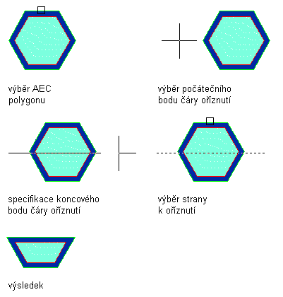

- Vyberte polygon AEC, který chcete oříznout.
- Klikněte na
- Definujte počáteční bod ořezové přímky. Tato čára rozřízne polygon AEC a vytvoří oblast, která se ořízna a plochu, která se zachová.
- Definujte koncový bod ořezové přímky.
- Vyberte stranu polygonu AEC, kterou chcete oříznout.
