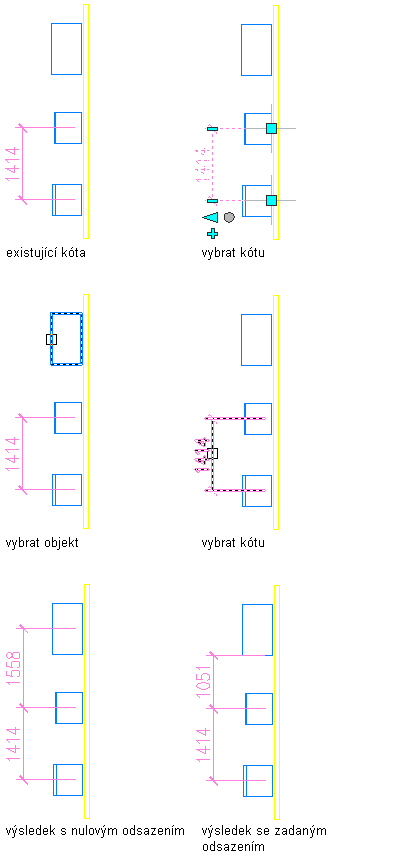

- Ověřte, zda je zapnutá funkce OSNAP.
- Vyberte kótu AEC, k níž chcete přidat asociativní body, a klikněte na
Hledat.
- Vyberte body OSNAP objektu AEC, které chcete kótovat.
Poznámka: Body OSNAP v objektech aplikace AutoCAD budou z kóty odfiltrovány.
- Stiskněte klávesu Enter.
- Vyberte řetězec kóty AEC, ke kterému mají být body přidány.
Přidání a odsazení bodu kóty definovaného bez stylu ke kótě AEC
