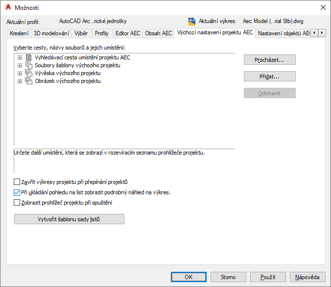

  1. Klikněte na tlačítko Možnosti.
  2. Klikněte na kartu Výchozí hodnoty AEC a klikněte na možnost Vytvořit šablonu sady listů
    Zobrazí se průvodce sadou listů. Pomůže vám vytvořit novou šablonu sady listů.

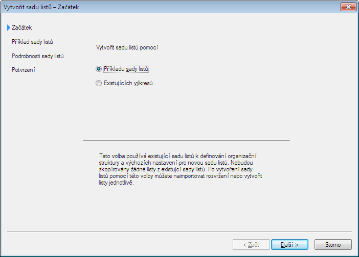

  3. V dialogu Vytvořit sadu listů – Začátek vyberte v části Vytvořit sadu listů pomocí možnost Příklad sady listů a klikněte na tlačítko Další.

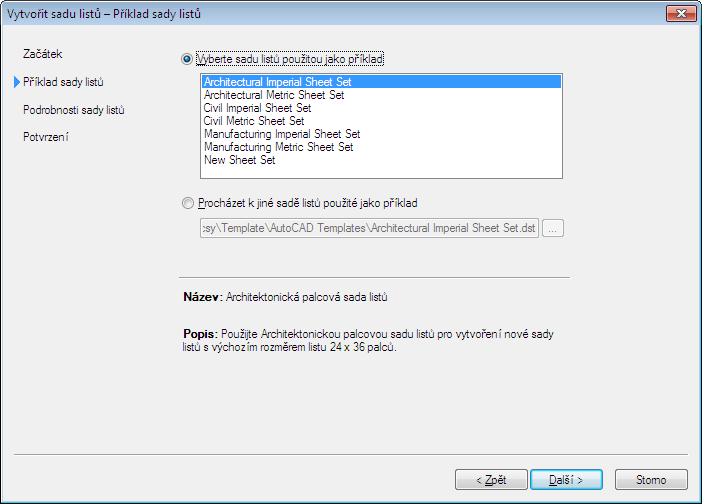

  4. V dialogu Vytvořit sadu listů – Příklad sady listů vyberte sadu listů, kterou chcete použít jako příklad:
    Chcete-li... Pak…
    použít příklad sady listů ze seznamu klikněte na možnost Použít sadu listů použitou jako příklad, vyberte sadu listů ze seznamu a potom klikněte na tlačítko Další.
    použít sadu listů, která není uvedena klikněte na možnost Procházet k jiné sadě listů použité jako příklad a klikněte na položku . V dialogu Procházet k sadě listů vyberte soubor sady listů (DST) a klikněte na tlačítko Další.

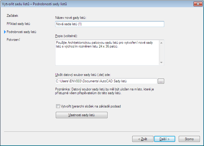

  5. V dialogu Vytvořit sadu listů – Detaily sady listů zadejte název pro novou šablonu sady listů.
  6. Zadejte popis nové šablony sady listů.
  7. Vyberte umístění složky, do níž chcete uložit novou šablonu sady listů.
    Poznámka: Umístění šablony sady listů (soubor DST) nedefinuje umístění sad listů projektu vytvořených z této šablony. Šablona sady listů je vždy uložena v kořenové složce asociovaného projektu.
    Pokud vytváříte šablonu sady listů pro projekt aplikace Sada nástrojů AutoCAD Architecture 2024, výběr možnosti Vytvořit hierarchii složek na základě podsad nebude mít žádný vliv, protože k dílčím sadám listů v Prohlížeči výkresů budou automaticky přiřazeny odpovídající složky. Jestliže vytváříte šablonu sady listů pro sadu listů aplikace AutoCAD, můžete vybrat tuto možnost. Tím se v sadě listů vytvoří nová dílčí složka pokaždé, když ve Správci sad listů vytvoříte novou dílčí sadu listů.
  8. Chcete-li definovat vlastnosti nové šablony sady listů, klikněte na tlačítko Vlastnosti sady listů.

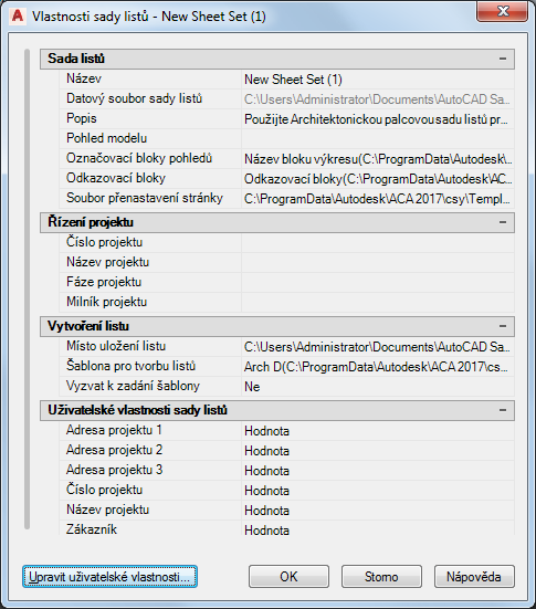

    Zobrazí se dialog Vlastnosti sady listů.
    Pokud pro projekt aplikace Sada nástrojů AutoCAD Architecture 2024 používáte šablonu sady listů, není nutné vyplňovat následující pole:
    Pole Důvod
    Soubor dat sady listů Soubor DST je vždy uložen v kořenové složce projektu.
    Pohled modelu Umístění výkresů pohledů modelu nejsou v sadách listů aplikace Sada nástrojů AutoCAD Architecture 2024 sledována. Jsou automaticky převzata z pohledů projektu. V sadě listů aplikace AutoCAD toto pole zobrazuje cesty a názvy složek obsahujících výkresy používané sadou listů.
    Blok popisku pro pohledy Tyto se ukládají v šablonách pohledu.
    Bloky odkazu Ty se ukládají na paletě Nástroje.
    Název, Číslo, Fáze, Milník v rámci Řízení projektu Pokud pracujete v projektu aplikace Sada nástrojů AutoCAD Architecture 2024, informace o projektu jsou spojené se souborem projektu (APJ) místo sady listů projektu.
    Poznámka: Pokud v dialogu Vlastnosti sad listů v rámci Řízení projektu zadáte název projektu a číslo projektu, které se liší od názvu a čísla projektu zadaných při vytváření projektu, zobrazí se při úpravách projektu chybová zpráva a budete vyzváni ke sjednocení informací. Proto se důrazně doporučuje nechat pole Řízení projektu v šabloně listu projektu prázdná.
    Místo pro uložení listu Listy v projektu jsou vždy uloženy ve složce Listy projektu nebo v některé z jejích podsložek.
  9. V dialogu Vlastnosti sady listů v rámci položky Sada listů klikněte na nastavení pro Soubor přenastavení stránky a definujte přepsání pro projekt.
  10. V dialogu Vybrat šablonu vyberte soubor šablony výkresu (DWT) a klikněte na tlačítko Otevřít.
    Poznámka: Vyberte šablonu, která obsahuje pojmenovaná rozvržení výkresového prostoru, a ujistěte se, že jejich oblasti vykreslení byly nastaveny na hodnotu Rozvržení. Jinak je nemůžete používat jako hodnoty pro přepsání nastavení stránky.
    Pokud se pro projekt aplikace Sada nástrojů AutoCAD Architecture 2024 použije šablona sady listů, nepoužije se žádné z dalších nastavení v části Sada listů.

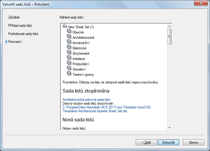

    Zobrazí se dialog Vytvořit sadu listů – Potvrzení.
  18. Ověřte, zda jsou všechna nastavení pro novou sadu listů správná:
    Chcete-li... Pak…
    provést změny jednoho nebo více nastavení klikněte na tlačítko Zpět.
    dokončit vytváření šablony sady listů klikněte na tlačítko Dokončit.
