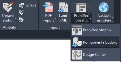

  1. Klikněte na kartu Vložitpanel Obsahrozevírací seznam Prohlížeč obsahuKomponenta budovy.

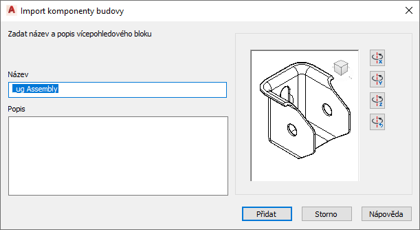

  2. V dialogu Importovat komponentu budovy vyberte soubor ve formátu Autodesk Exchange (*.adsk), který chcete importovat.
  3. Vyberte, zda chcete komponentu importovat jako blok nebo vícepohledový blok.
    Tím se otevře dialog Import, ve kterém můžete určit název a popis a změnit orientaci bloku nebo vícepohledového bloku při vkládání.
  4. Při vkládání jednotlivého bloku bude obrázek v prohlížeči odpovídat vkládanému bloku, například přední části, horní části atd. V případě jakéhokoliv axonometrického pohledu bude vložen 3D blok.
    V případě potřeby použijte k zobrazení komponenty v požadovaném pohledu nástroj ViewCube v okně s náhledem.
  5. Pomocí tlačítek pro otáčení natočte model při vkládání do výkresu kolem jeho os X, Y a Z.
