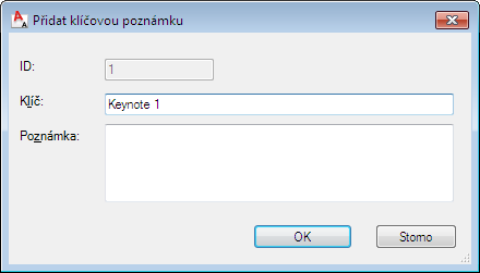

. Dialog Přidat klíčovou poznámku se zobrazí s polem ID, v němž je uveden nepřepisovatelný databázový identifikátor klíčové poznámky, kterou přidáváte.
- Vložte klíč a poznámku a klikněte na tlačítko OK.
