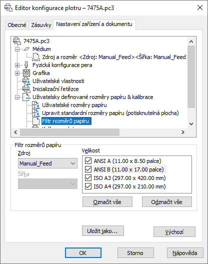

Připojí soubor PMP k souboru PC3, kalibruje plotr a přidá, zruší nebo zreviduje uživatelské rozměry papíru. Pomocí tohoto uzlu můžete také upravit standardní rozměry papíru. Uzel zpřístupní průvodce Vlastní velikost papíru a Kalibrace plotru. Pokud byl plotr, který používáte, kalibrován, soubor PMP (Plotter Model Parameter) obsahuje data o této kalibraci. Pokud ještě není soubor PMP připojen k upravovanému souboru PC3 a chcete jej použít, je nutné jej svázat se souborem PC3. Pokud byl plotr při vytváření souboru PC3 kalibrován pomocí průvodce Přidat plotr, je soubor PMP již připojen. Pro připojení nebo odpojení souboru PMP k upravovanému souboru PC3 můžete použít volbu Uživatelsky definované rozměry papíru a kalibrace.
Vytvoří uživatelské rozměry papíru nebo změní potisknutelnou oblast standardních nebo nestandardních rozměrů papíru.
Pokud není plotr systémovou tiskárnou Windows, můžete pomocí průvodce Uživatelské rozměry papíru vytvořit nový rozměr papíru nebo vybrat rozměr ze seznamu dostupných velikostí papíru (ze souboru PMP). Pokud je plotr systémovou tiskárnou Windows, použijte možnost Uživatelské vlastnosti.
Každý plotr má maximální potisknutelnou plochu, která je daná způsobem uchycení papíru a tím, kam až se může pohybovat vozík s pery. Pokud vytvoříte rozměr papíru, který je větší než rozměry nabízené v Editoru konfigurace plotru, zkontrolujte, zda je plotr schopen tuto velikost pokrýt.
Upraví standardní rozměry papíru tak, aby potisknutelná oblast odpovídala možnostem tiskárny. (Pomocí Editoru konfigurace plotru není možné vytvořit uživatelské velikosti papíru pro systémové tiskárny v systému Windows.)
Filtruje seznam rozměrů papíru zobrazených pro vybrané vykreslovací zařízení v dialozích Vykreslování a Nastavení stránky. Seznam rozměrů papíru je zobrazen na kartě Nastavení vykreslování v dialogu Vykreslování a na kartě Nastavení rozvržení v dialogu Nastavení stránky.
Vyberte rozměry papíru, které chcete pro toto zařízení zobrazovat.
Spustí průvodce Kalibrovat plotr. Pokud potřebujete korigovat nesrovnalosti v měřítku, můžete provést kalibraci plotru pomocí průvodce Kalibrace plotru. Viz část „Kalibrace plotrů a práce s vlastními velikostmi papíru“ v Příručce ovladačů a periferií.
Připojí nebo odpojí soubor PMP k editovanému souboru PC3. Pomocí tlačítka Odpojit je možné přerušit asociaci mezi souborem PMP a souborem PC3.
