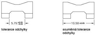

Pokud se hodnota kóty může lišit v obou směrech, jsou vámi zadané kladné a záporné hodnoty přidány k hodnotě kóty jako odchylky tolerancí. Jestliže se hodnoty odchylek tolerancí rovnají, zobrazí se znakem ± a tyto odchylky se nazývají symetrické. Jinak kladná hodnota leží nad zápornou hodnotou.

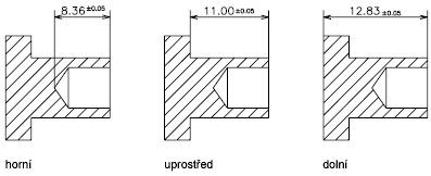

Ovládat můžete vertikální umístění hodnot tolerance ve vztahu k hlavnímu textu kóty. Tolerance mohou být zarovnány s horní, střední nebo dolní částí textu kóty.

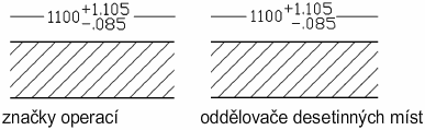

Stejně jako vertikální umístění hodnot tolerance lze řídit také horizontální zarovnání horních a spodních hodnot tolerance. Horní a spodní hodnoty tolerance lze zarovnat pomocí symbolů operací nebo oddělovačů desetinných míst.
