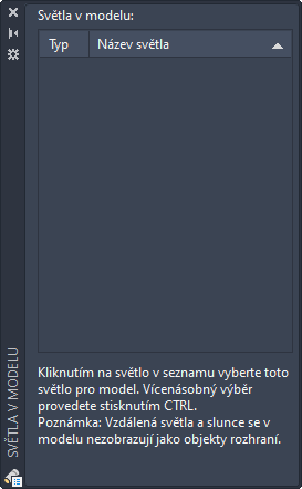

Paleta Světla v modelu
Vypíše seznam světel ve výkresu.
SEZNSVĚTEL (příkaz) Hledat
Ikona ve sloupci Typ udává typ světla: bodové světlo, kuželové světlo nebo vzdálené světlo, a zda je zapnuté nebo vypnuté. Vyberte ze seznamu světlo, které chcete zvolit ve výkresu. Chcete-li seznam setřídit, klikněte na záhlaví sloupce Typ nebo Název.
Seznam možností
V místní nabídce se zobrazí následující možnosti.
Světla v modelu
Zobrazí seznam různých typů světel s názvy použitými ve výkresu.
Vyvolání místní nabídky
Vymazat světlo nebo Vymazat světla
Klikněte pravým tlačítkem na jedno nebo více zobrazených světel a kliknutím na volbu Vymazat světlo nebo Vymazat světla odstraňte světlo z výkresu. Můžete také stisknout klávesu Delete.
Vlastnosti
Klikněte pravým tlačítkem na jedno nebo více zobrazených světel a kliknutím na volbu Vlastnosti zobrazte paletu Vlastnosti, kde můžete měnit vlastnosti světel, zapínat je a vypínat. Když je zvolená vlastnost, na panelu dole se zobrazí popis dané vlastnosti. Můžete také dvojitým kliknutím zobrazit paletu Vlastnosti.
Zobrazení symbolu
Řídí zobrazení symbolů světel použitých ve výkresu. Tato možnost není dostupná pro vzdálená světla nebo při výběru několika světel.
