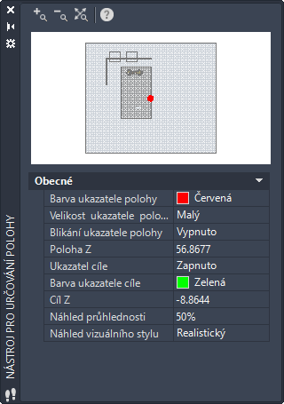

Zobrazuje polohu 3D modelu v pohledu shora v režimu procházení nebo průletu.
3DPROCH (příkaz) Hledat nebo 3DPRŮLET (příkaz) Hledat
Ve výchozím nastavení se toto okno automaticky zobrazí během 3D průchodu nebo průletu. Změnou nastavení nebo přetažením indikátorů v tomto okně můžete změnit jejich bod pohledu ve výkresu.
Okno lze zapnout a vypnout v místní nabídce, která je dostupná, když je aktivní příkaz 3DPROCH nebo 3DPRŮLET.
Zobrazí se následující možnosti.
Přiblíží obraz v okně Lokátor polohy.
Oddálí obraz v okně Lokátor polohy.
Roztáhne obraz v okně Lokátor polohy na velikost okna.
Zobrazuje aktuální polohu v modelu. Polohu lze změnit vlečením indikátoru polohy. Také lze vlečením indikátoru cíle změnit směr pohledu.
Nastaví barvu bodu, který indikuje aktuální polohu.
Nastavuje velikost indikátoru. Lze zvolit malý, střední nebo velký.
Zapne nebo vypne blikání.
Určuje souřadnici Z ukazatele polohy. Nastavení lze upravit zadáním nové hodnoty.
Zobrazuje indikátor, který znázorňuje cíl pohledu.
Nastavuje barvu indikátoru cíle.
Určuje souřadnici Z ukazatele cílové polohy. Nastavení lze upravit určením bodu na kreslicí ploše nebo zadáním nové hodnoty.
Nastavuje průhlednost okna náhledu. Je možné zvolit hodnotu od 0 do 95.
Nastavuje vizuální styl náhledu.
