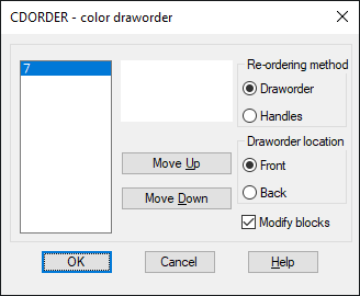

Uspořádá výkresy vybraných objektů podle čísla jejich barvy.
Můžete určit prioritu barev, kdy první barva v seznamu bude nahoře a poslední barva dole.
Zobrazují se následující možnosti:
Re-ordering Method
| Draworder | Uspořádá výkresy vybraných objektů pomocí příkazu POŘADÍ. |
| Handles (Obsolete) | Uspořádá výkresy vybraných objektů tak, že změní pořadí objektů ve výkresové databázi. Objekty jsou odstraněny a znovu vytvořeny v pořadí, které určuje jejich barva. |
Draworder Location
| Front | Změní pořadí barev v sekvenci zepředu dozadu a umístí je před všechny objekty, které nejsou zadány v seznamu Barva. |
| Back | Změní pořadí barev v sekvenci zepředu dozadu a umístí je za všechny objekty, které nejsou zadány v seznamu Barva. |
| Modify Blocks | Seřadí objekty při vložení bloků podle barvy. |
| Move Up | Přesune vybranou barvu nahoru v pořadí zobrazení. |
| Move Down | Přesune vybranou barvu dolů v pořadí zobrazení. |
