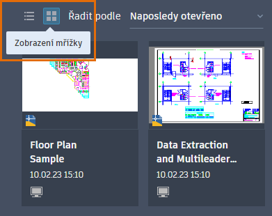

Změna zobrazení náhledu u seznamu posledních dokumentů
- Nad dokumenty vyberte Pohled osnovy, které zobrazuje miniatury a text, nebo Pohled seznamu, které zobrazuje pouze text.

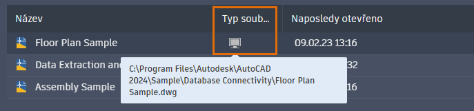

- V obou pohledech přesuňte ukazatel myši nad ikonu Typ souboru, čímž zobrazíte zdrojovou cestu souboru.

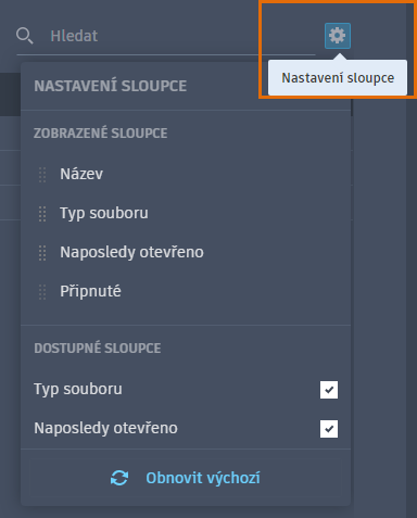

- Nastavení sloupce
V zobrazení seznamu ikona nastavení sloupce (ozubené kolo) v pravém horním rohu umožňuje přizpůsobit pohled přepnutím zobrazení sloupců a pořadí jejich zobrazení. Sloupce Název a Připnuto jsou vždy zobrazeny jako první a poslední sloupec.

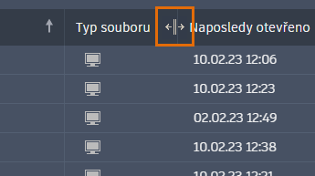

Přetažením svislého pruhu mezi záhlavími sloupců upravte šířky sloupců.

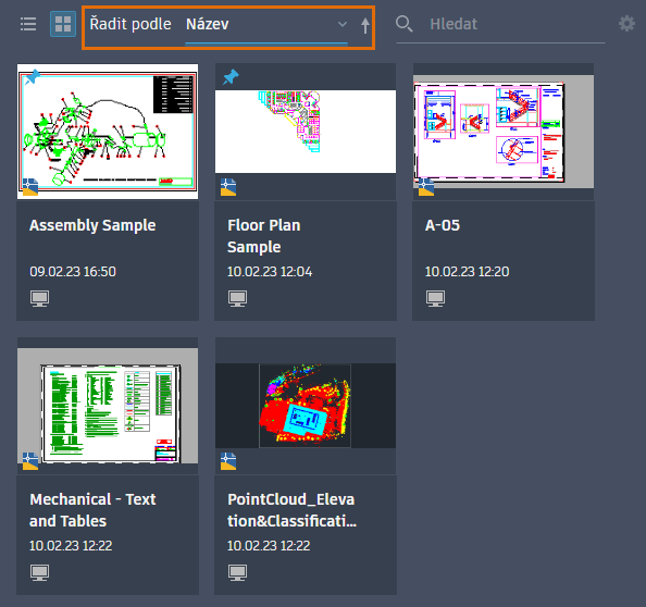

Řazení a hledání souborů
Poslední dokumenty je možné seřadit a prohledat.

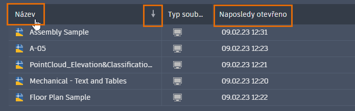

- Řazení dokumentů
Poznámka: připnuté dokumenty se vždy zobrazí v horní části seznamu.
- Pohled osnovy: Klikněte na požadovaný způsob řazení. Kliknutím na vertikální šipku napravo od metody řazení obrátíte pořadí řazení.
- Pohled seznamu: Kliknutím na záhlaví sloupce Název nebo Naposledy otevřeno seřadíte dokumenty. Kliknutím na vertikální šipku napravo od metody řazení obrátíte pořadí řazení.

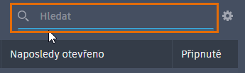

- Hledání v dokumentech
V pohledu osnovy nebo seznamu zadejte klíčové slovo do pole hledání. Hledání probíhá v reálném čase a provádí se podle názvů souborů i zdrojových cest.
Poznámka: Hledání vyžaduje minimálně dva znaky.

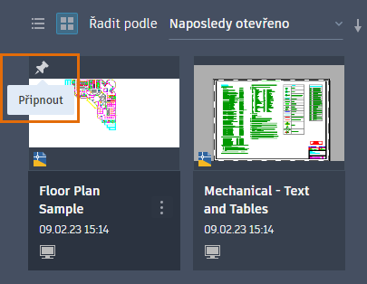

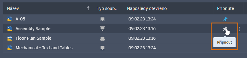

Připnutí souborů
Připnutí souboru jej ponechá zobrazený v horní části seznamu, dokud jej neodepnete.
- Pohled osnovy: Přesuňte ukazatel myši do levé horní části miniatury souboru, dokud se nezobrazí ikona připínáčku. Kliknutím soubor připněte.
- Pohled seznamu: Přesuňte ukazatel myši do sloupce Připnuto, dokud se nezobrazí ikona připínáčku. Kliknutím soubor připněte.

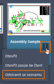

Odebrání souborů
- Klikněte na nabídku s třemi tečkami a v seznamu vyberte možnost Odebrat ze seznamu.
