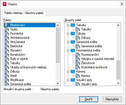

Dialog Vlastní
Slouží k vytváření, úpravě a uspořádání palet nástrojů a skupin palet nástrojů. Importuje a exportuje soubory palet nástrojů.
PŘIZPŮSOBENÍ (příkaz) Hledat
Poznámka: Palety nástrojů v aplikaci AutoCAD LT se liší od těch, které jsou zobrazeny v příkladu.
Okno Palety nástrojů zobrazí pouze palety nástrojů pro aktuální skupinu, nebo všechny palety nástrojů, pokud není aktuálně vybrána žádná skupina.
V dialogu Přizpůsobit zobrazte místní nabídku kliknutím pravým tlačítkem myši. Položky lze přesunovat kliknutím a přetažením.
Seznam možností
Zobrazí se následující možnosti.
Palety
Zobrazí seznam dostupných palet nástrojů.
Kliknutím pravým tlačítkem na paletu nástrojů zobrazte místní nabídku s následujícími možnostmi:
  • Přejmenovat . Umožňuje změnit název existující paletu nástrojů.
  • Nová paleta. Vytvoří novou prázdnou paletu nástrojů.
  • Vymazat. Odstraní paletu nástrojů z produktu.
    Poznámka:
    Po odstranění nelze paletu nástrojů obnovit. Pokud chcete paletu nástrojů později používat, exportujte ji před odstraněním do souboru XTP.
  • Export. Uloží paletu nástrojů do souboru XTP.
  • Import. Sloučí paletu nástrojů ze souboru XTP s ostatními paletami nástrojů v produktu.
Skupiny palet
Zobrazí stromové zobrazení skupin palet nástrojů a palet nástrojů obsažených v každé z nich.
Kliknutím pravým tlačítkem na skupinu palet nástrojů zobrazte místní nabídku s následujícími možnostmi:
  • Nová skupina. Vytvoří novou skupinu palet nástrojů.
  • Přejmenovat . Umožňuje změnit název existující skupiny palet nástrojů.
  • Vymazat. Odebere skupinu palety nástrojů z produktu a z aktuálního uživatelského profilu.
    Poznámka:
    Po odstranění nelze skupinu palet nástrojů obnovit. Pokud chcete skupinu palet nástrojů později používat, exportujte ji před odstraněním do souboru XPG.
  • Aktuální. Nastaví skupinu palet nástrojů jako aktuální v okně Palety nástrojů.
  • Export. Uloží skupinu palet nástrojů do souboru XPG.
  • Exportovat vše. Uloží všechny skupiny palet nástrojů do souboru XPG.
  • Import. Sloučí skupiny palet nástrojů ze souboru XPG s ostatními skupinami palet nástrojů v produktu.
    Poznámka: Před importem skupin palet nástrojů (soubory XPG) importujte všechny palety nástrojů (soubory XTP).
  • Odstranit. Odstraní reference na paletu nástrojů pouze ze skupiny palety nástrojů – paleta nástrojů nebude z produktu odstraněna.
Aktuální skupina palet
Zobrazí název skupiny palet nástrojů, která je aktuální v okně Palety nástrojů.
