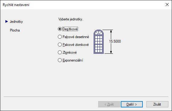

Průvodce Rychlé nastavení má dva dialogy: Jednotky a Plocha. Při práci v průvodci lze pomocí tlačítek Zpět a Další přepínat mezi stránkami; kliknutím na Dokončit na poslední stránce uzavřete průvodce a vytvoříte nový výkres se zadanými nastaveními.
Jednotky
Určuje formát, v němž program zobrazí souřadnice a jednotky. Je k dispozici několik různých formátů. K možnostem Palce desetinné a Palce zlomkové jsou přiřazeny specifické základní jednotky (palce). Zvolit můžete kterýkoliv měrný styl, jenž může být reprezentován kteroukoliv příhodnou měrnou jednotkou.
Poznámka: Přesnost (počet desetinných míst) se nastaví pomocí průvodce Rozšířené nastavení nebo příkazu JEDNOTKY. Výchozí přesnost použitá průvodcem Rychlé nastavení je čtyři (0.0000).
Desítkové
Zobrazí míry v desítkové notaci.
Palcové desetinné
Zobrazí míry ve stopách a desetinných palcích.
Palcové zlomkové
Zobrazí míry ve stopách, palcích a zlomcích palců.
Zlomkové
Zobrazí míry v kombinované (celočíselné i zlomkové) notaci.
Exponenciální
Zobrazí míry ve vědecké notaci (čísla vyjádřená ve formě součinu desetinného čísla od 0 do 10 a mocniny 10).
