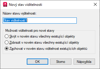

Dialog Nový stav viditelnosti
Vytvoří nový stav viditelnosti.
STAVVIDBLOKU (příkaz) Hledat
Poznámka: Příkaz STAVVIDBLOKU lze použít pouze v nástroji Editor bloků po přidání parametru viditelnosti do definice bloku.
Seznam možností
Zobrazí se následující možnosti.
Název stavu viditelnosti
Určuje název nového stavu viditelnosti.
Možnosti viditelnosti pro nové stavy
Zobrazí možnosti pro nový stav viditelnosti.
Skrýt v novém stavu všechny existující objekty
Určuje, že všechny objekty v definici bloku budou v novém stavu viditelnosti skryty.
Zobrazit v novém stavu všechny existující objekty
Určuje, že všechny objekty v definici bloku budou v novém stavu viditelnosti zobrazeny.
Zachovat v novém stavu viditelnost existujících objektů
Určuje, že viditelnost objektů bude v novém stavu viditelnosti stejná jako v aktuálním stavu viditelnosti, na kterém je nový stav založen.
