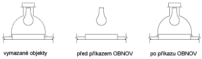

Obnoví vymazané objekty.
Příkaz OBNOV obnoví objekty vymazané posledním příkazem VYMAŽ.
Příkaz OBNOV můžete použít také po příkazu BLOK nebo PIŠBLOK, protože tyto příkazy mají možnosti, které mohou po vytvoření bloku vymazat vybrané objekty.
Příkaz OBNOV nelze použít k obnovení objektů v hladině, která byla odstraněna příkazem ČISTI.
