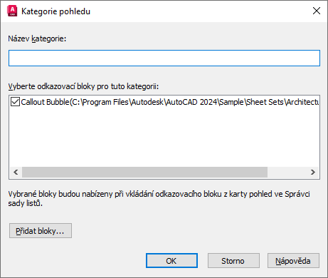

Dialog Kategorie pohledu
Vytvoří v sadě listů novou kategorii.
SADALISTŮ (příkaz) Hledat
Listy můžete uspořádat přetažením do různých kategorií pohledu.
Seznam možností
Zobrazí se následující možnosti.
Název kategorie
Určuje název nové kategorie pohledu.
Vyberte odkazovací bloky pro tuto kategorii
Umožňuje vytvořit seznam odkazovacích bloků vhodných pro aktuální kategorii pohledu.
Přidat bloky
Zobrazí dialog Seznam bloků.
