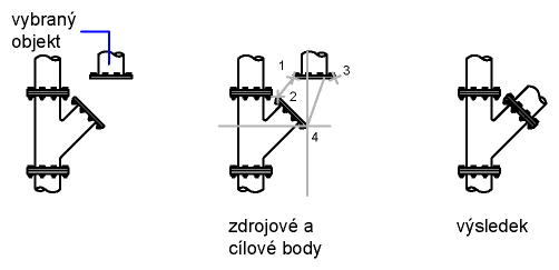

Objekt můžete posunovat, otáčet nebo natočit tak, že se srovná s jiným objektem.
V následujícím příkladu jsou použity dva páry bodů k zarovnání potrubí ve 2D prostoru pomocí příkazu SROVNEJ. Uchopení objektu koncového bodu se přesně zarovná s potrubím.
Ve 3D prostředí použijte příkaz 3DSROVNEJ a určete až tři body pro určení zdrojové roviny následované až třemi body pro určení cílové roviny.
V 3D modelech těles se doporučuje zapnout dynamický USS pro urychlení výběru cílové roviny.
