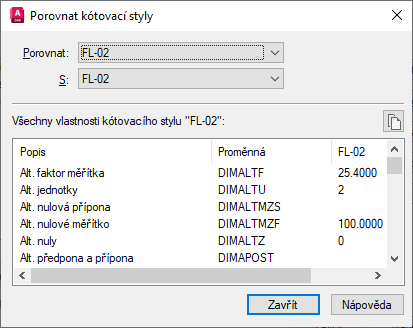

Porovná vlastnosti dvou kótovacích stylů nebo zobrazí všechny vlastnosti jednoho stylu.
KÓTYSTYL (příkaz) Hledat:
Výsledky porovnání můžete zkopírovat do schránky a potom vložit do jiných aplikací.
Zobrazí se následující možnosti.
Určuje první kótovací styl pro porovnání.
Určuje druhý kótovací styl pro porovnání. Pokud nastavíte druhý styl na <žádné> nebo stejně jako první, zobrazí se všechny vlastnosti zadaného stylu.
Výsledky porovnání se zobrazují automaticky pod těmito hlavičkami:
Zobrazí výsledky porovnání kótovacích stylů. Pokud porovnáváte dva odlišné styly, zobrazí odlišné vlastnosti. Pokud nastavíte druhý styl na <žádný> nebo stejně jako první, zobrazí se všechny vlastnosti zadaného stylu.
Zkopíruje výsledky porovnání do schránky. Výsledky pak můžete vložit do jiných aplikací, například do textového procesoru nebo tabulkového kalkulátoru.
