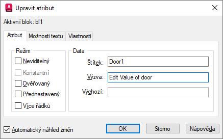

Dialog Upravit atribut obsahuje následující karty:
Zobrazí se následující možnosti.
Zobrazí název bloku, jehož atributy jsou upravovány.
Určuje, zda je kreslicí plocha okamžitě aktualizována k zobrazení všech provedených viditelných změn atributů. Pokud vyberete volbu Automatický náhled změn, změny budou okamžitě viditelné. Pokud je volba Automatický náhled změn vypnuta, změny nebudou okamžitě viditelné.
Vypnutím volby Automatický náhled změn dosáhnete malého zlepšení výkonu. Pokud nebude vybrána volba Použít změny na existující reference, volba Automatický náhled změn nebude dostupná.
Definuje způsob přiřazení hodnoty k atributu, zda je přiřazená hodnota viditelná v kreslicí ploše a nastavuje řetězec, který vyzve uživatele k zadání hodnoty. Karta Atribut rovněž zobrazuje název, který určuje atribut.
Volby Mód udávají, zda a jak se zobrazuje text atributu.
Zobrazí nebo skryje atributy v kreslicí ploše. Pokud je aktivní, skryje hodnotu atributu v kreslicí ploše. Pokud je volba vypnuta, hodnota atributu se zobrazí.
Určuje, zda je atribut nastaven na svou výchozí hodnotu. Tuto vlastnost nelze měnit. Pokud je volba zapnutá, atribut je nastaven na svou výchozí hodnotu a nelze jej změnit. Pokud je zaškrtávací políčko prázdné, lze k atributu přiřadit hodnotu.
Zapne nebo vypne ověření hodnoty. Pokud je aktivní, vyzve k ověření hodnot přiřazených k atributu při každém novém vložení bloku. Pokud je tato volba vypnuta, ověření se neprovede.
Zapne nebo vypne výchozí přiřazení hodnoty. Pokud je aktivní, nastaví po vložení bloku atribut na jeho standardní hodnotu. Pokud je volba vypnuta, ignoruje výchozí hodnotu atributu a při vkládání bloku vás vyzve k zadání hodnoty.
Zamkne umístění atributu v referenci bloku. Když je atribut odemčený, můžete jím pohybovat vůči zbytku bloku pomocí editování uzlů. Také je možné měnit velikost víceřádkových atributů.
Označuje, zda byl atribut definován jako víceřádkový a zda může obsahovat více řádků textu.
Pole Data nastavuje text atributu, který se bude zobrazovat.
Nastaví identifikátor přiřazený k atributu.
Nastaví text výzvy, který se zobrazí při vložení bloku.
Při vkládání bloku nastaví výchozí hodnotu přiřazenou k atributu.

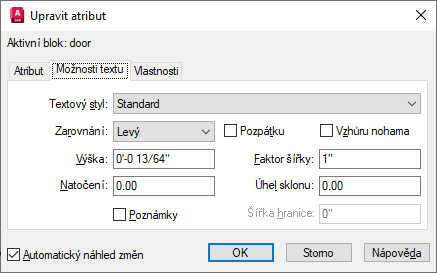

Nastaví vlastnosti, které určují způsob zobrazení textu atributu ve výkresu. Barvu textu atributu lze změnit na kartě Vlastnosti.
Určuje styl písma textu atributu. Výchozí hodnoty tohoto stylu písma jsou přiřazeny k vlastnostem textu zobrazeným v tomto dialogu.
Určuje zarovnání textu atributu.
Udává výšku textu atributu.
Určuje úhel natočení textu atributu.
Určuje, že je atribut popisný.
Udává, zda bude text psán pozpátku.
Udává, zda bude text psán vzhůru nohama.
Nastaví rozteč znaků textu atributu. Při zadání hodnoty menší než 1.0 bude text zhuštěn. Zadáním hodnoty větší než 1.0 dochází k roztažení textu.
Udává úhel, o který je text atributu odkloněn od své vertikální osy.

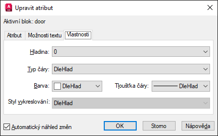

Definuje hladinu, ve které je atribut, a barvu, tloušťku čáry a typ čáry pro čáry atributu. Pokud jsou ve výkresu použity styly vykreslování, můžete k atributu přiřadit styl vykreslování pomocí karty Vlastnosti.
Určuje hladinu, ve které je atribut.
Určuje typ čáry textu atributu.
Určuje barvu textu atributu.
Udává tloušťku čáry textu atributu.
Změny, které provedete v této možnosti, se nezobrazí, pokud je vypnuta systémová proměnná LWDISPLAY.
Udává styl vykreslení atributu.
Pokud je v aktuálním výkresu použit styl vykreslování závislý na barvě, seznam Styl není dostupný.
