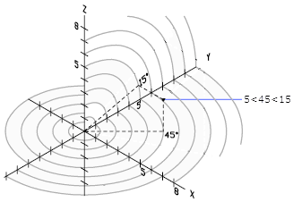

3D kulové souřadnice určují umístění vzdáleností od počátku USS, úhlem od osy X v rovině XY a úhlem od roviny XY.
Bod určíte použitím následují syntaxe:
X < úhel od osy X < úhel od roviny XY
Na následujícím obrázku je dynamické zadání vypnuto, takže 5<45<15 indikuje bod ve vzdálenosti 5 jednotek od počátku USS v rovině XY, 45 stupňů od kladné osy X v rovině XY a 15 stupňů směrem nahoru od roviny XY.
Můžete definovat absolutní souřadnice, které jsou vytvořeny na základě počátku USS, nebo relativní souřadnice, které jsou vytvořeny na základě posledního zadaného bodu.
