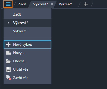

Karty souborů zajišťují snadný přístup ke všem otevřeným výkresům v aplikaci. Karta souboru obvykle zobrazuje úplný název souboru. Kliknutím na znaménko plus (+) na pravé straně pruhu karet souborů otevřete nový výkres na základě zadaného souboru šablony, který byl použit v příkazu RNOVÝ.
Poznámka: Pokud není šablona určena, kliknutím na znaménko (+) otevřete nový výkres na základě poslední použité šablony.
Výkres můžete otevřít přetažením z Průzkumníku souborů do libovolné části panelu karet souborů.
Pomocí kláves Ctrl+Tab můžete přecházet mezi jednotlivými kartami souborů.
Kliknutím pravým tlačítkem myši na kartu souboru nebo na panel karet souborů otevřete místní nabídky, které nabízí možnosti otevření, zavření nebo uložení výkresů.
Pomocí nabídky karty souboru můžete zobrazit seznam otevřených výkresů, přepínat mezi výkresy, uložit všechny výkresy, zavřít všechny výkresy a další.
