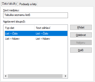

Karta Data tabulky (dialog Tabulka seznamu listů)
Zobrazí možnosti pro data tabulky.
SADALISTŮ (příkaz) Hledat: Klikněte pravým tlačítkem na název sady listů > Vložit tabulku seznamu listů
Poznámka: Volba Vložit tabulku seznamu listů není dostupná v místní nabídce sady listů, jestliže je aktivní karta modelu nebo jestliže není aktuální rozvržení list v aktuální sadě listů.
Seznam možností
Zobrazí se následující možnosti.
Text nadpisu
Určuje nadpis tabulky seznamu listů.
Pole Nastavení sloupců
Zobrazuje seznam definicí sloupců v tabulce seznamu listů. Každý řádek seznamu představuje sloupec. Uspořádání seznamu shora dolů odpovídá pořadí sloupců v tabulce (zleva doprava).
Sloupec datového typu
Výběrem definice sloupce a následným kliknutím na položku ve sloupci Datový typ zobrazíte seznam. V tomto seznamu můžete změnit typ informací zobrazených ve sloupcích tabulky seznamu listů.
Sloupec s textem záhlaví
Umožňuje změnu textového titulku v každém ze sloupců tabulky seznamu listů.
Přidat
Přidá do tabulky seznamu listů sloupec čísel listů.
Odstranit
Odstraní vybraný sloupec z tabulky seznamu listů. Pokud nechtěně odeberete sloupec, můžete přidat nový sloupec Číslo a poté změnit jeho datový typ prostřednictvím seznamu datových typů.
Nahoru
Přesune vybraný sloupec v seznamu sloupců nahoru a nalevo v tabulce seznamu listů.
Dolů
Přesune vybraný sloupec v seznamu sloupců dolů a napravo v tabulce seznamu listů.
