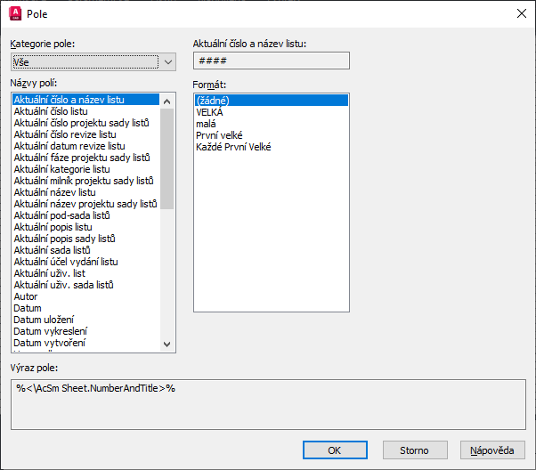

Vloží víceřádkový textový objekt s polem, který lze aktualizovat automaticky podle změn hodnot pole.
TPOLE (příkaz) Hledat
Dostupné možnosti se mění v závislosti na vybrané kategorii pole a názvu pole.
Zobrazí se následující možnosti.
Nastaví typy polí, které budou zahrnuty do seznamu názvů polí (např. Datum a čas, Dokument a Objekty).
Vypíše pole, která jsou dostupná v kategorii. Vyberte název pole, u kterého budou zobrazeny dostupné volby.
Zobrazí aktuální hodnotu pole nebo zobrazí prázdný řetězec (----), je-li hodnota pole neplatná.
Popisek tohoto objektu se změní s názvem pole. Jestliže je například název souboru vybrán v seznamu názvů polí, popisek je název souboru a hodnota je název aktuálního výkresového souboru. Popisek je vlastnost polí objektů. Výjimka: Když je vybráno pole s datem, bude zobrazen vybraný formát data, například M/d/rrrr.
Vypíše volby pro zobrazení hodnoty pole. Datová pole mohou nebo nemusí například zobrazit název dne a textové znaky mohou být velká písmena, malá písmena, první písmeno velké apod. Hodnota zobrazená v dialogu Pole odráží vybraný formát.
Zobrazí výraz, který je základem pole. Výraz pole nelze upravit, ale pokud si přečte následující pasáž, dozvíte se, jak jsou pole sestavována.
Určuje název sady listů.
Zobrazuje zobrazení stromu listů nebo zobrazení listů v okně Správce sady listů, ve kterém můžete vybrat položku pro pole.
Zobrazuje vlastnosti dostupné jako pole pro položky vybrané ve stromu.
Přidá při vytvoření do pole hypertextový odkaz. Stisknutím klávesy Ctrl+kliknutím lze přejít na list nebo pohled. Tato volba není dostupná pro pole Měřítko výřezu.
Pole sady listů (pole, která byla vybrána z kategorie sady listů) se chovají odlišně než jiné typy polí. Implicitně jsou ostatní typy polí aktualizovány automaticky při uložení výkresu nebo při použití příkazu REGEN. Naopak pole sady listů uchovávají poslední použité hodnoty a tyto hodnoty zobrazí, pokud nejsou informace odkazované polem sady listů dostupné. Chcete-li aktualizovat hodnotu v poli sady listů, použijte příkaz AKTUALIZUJTPOLE.
Pole Zástupný text bloku je možné vložit do dialogu Definice atributu, jen když je otevřen dialog Editor bloků.
Zobrazí název definice aktuálního bloku.
Zobrazí hodnotu pro zástupné pole ve vybraném formátu.
Zobrazí seznam vlastností reference bloku pro definici aktuálního bloku
Zobrazí výpis dostupných typů souborů.
Například, s vybraným polem Výplň sady listů v seznamu názvů polí, polem Název listu vybraným v seznamu Typ výplně a položkou Velká vybranou v seznamu Formát, se v poli Dočasná hodnota zobrazí text NÁZEV LISTU. Je-li výkres umístěn v sadě listů, zobrazí toto pole název listu.
Pokud je v seznamu Názvy polí vybrána položka Pojmenovaný objekt, vypíše typy pojmenovaných objektů ve výkresu. Pokud je vybrána položka Objekt, zobrazí se typ vybraného objektu. Pomocí tlačítka Vyberte objekt dočasně zavřete dialog a vyberete objekty ve výkresu.
Pokud je v seznamu Názvy polí vybrána položka Pojmenovaný objekt, vypíše názvy všech objektů vybraného typu ve výkresu. Pokud je v seznamu Názvy polí vybrána položka Objekty, zobrazí se vlastnosti vybraného objektu, které jsou dostupné jako pole. Jsou-li vybrány bloky s atributy, zobrazí se v seznamu vlastností názvy atributů.
Určuje, zda pole s vlastnostmi objektu v referenci bloku vyhodnocují vlastnosti vnořených objektů vzhledem k velikosti reference bloku a orientaci ve výkresu, nikoli v definici bloku.
Pokud je v seznamu Názvy polí vybrána položka Vzorec, je poskytnut prostor pro vytvoření vzorce, který lze vložit do textu nebo buňky tabulky.
Pokud je v seznamu Názvy polí vybrána položka Vzorec, dočasně uzavře dialog Pole na dobu, kdy určujete buňky tabulky. Výsledek je přidán ke vzorci.
Pokud je v seznamu Názvy polí vybrána položka Vzorec, dočasně uzavře dialog Pole na dobu, kdy určujete buňku tabulky. Adresa buňky je přidána ke vzorci.
Určuje přesnost polí vycházející ze zvoleného formátu. Pro použití aktuálního nastavení systémové proměnné LUPREC vyberte položku Aktuální přesnost.
Zobrazí dialog Doplňkový formát.
Aktualizuje hodnotu v režimu Náhled poté, co jste ručně změnili text ve vzorci.
