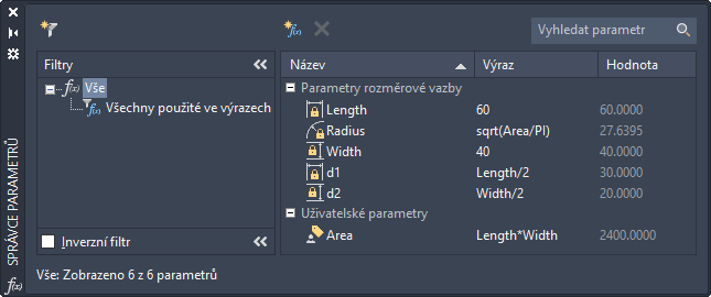

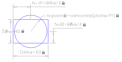

Vzorce a rovnice mohou být uvedeny jako výrazy v parametrech rozměrových vazeb nebo definicí uživatelských proměnných. Například následující obrázek ukazuje návrh, který slouží k zavazbení kružnice ke středu obdélníku s plochou rovnou ploše obdélníku.
Parametry rozměrové vazby Délka a Šířka jsou nastaveny na konstanty. Vazby d1 a d2 jsou jednoduché výrazy, které odkazují vazby Délka a Šířka. Parametr rozměrové vazby Poloměr je nastavena na výraz, který obsahuje funkci druhé odmocniny, závorky, které určují pořadí operací, uživatelskou proměnnou Plocha, operátor rozdělení a konstantu pí. Všechny tyto parametry jsou přístupné ve Správci parametrů.
Část rovnice určující plochu kružnice je zahrnuta v parametru rozměrové vazby Poloměr a část byla definována jako uživatelská proměnná. Nebo mohl být celý výraz, sqrt (Délka * Šířka / pí), přiřazen k parametru rozměrové vazby Poloměr, definován v uživatelské proměnné, nebo jinou kombinací.
Jestliže dynamická rozměrová vazba odkazuje na jeden nebo více parametrů, je k názvu této vazby přidána předpona fx:. Tato předpona se zobrazuje pouze ve výkresu. Jejím účelem je pomoci předcházet náhodnému přepsání parametrů a vzorců, je-li formát názvu kóty nastaven na možnost Hodnota nebo Název, což jsou nastavení, která potlačují zobrazení parametrů a vzorců.
