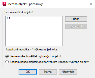

Dialog Měřítko objektu poznámky
Přidá nebo odstraní podporovaná měřítka pro vybraný popisný objekt.
OBJMĚŘÍTKO (příkaz) Hledat
Seznam možností
Zobrazí se následující možnosti.
Seznam měřítek objektů
Zobrazí seznam měřítek podporovaných vybraným objektem.
Seznam všech měřítek vybraných objektů
Určuje, že jsou v seznamu měřítek objektů zobrazena všechna měřítka podporovaná vybranými objekty.
Seznam pouze měřítek společných pro všechny vybrané objekty
Určuje, že jsou v seznamu měřítek objektů zobrazena pouze měřítka, která jsou společná pro všechny vybrané objekty.
Přidat
Zobrazí dialog Přidat měřítka k objektu.
Vymazat
Odstraní vybrané měřítko ze seznamu měřítek.
Poznámka: Aktuální měřítko nebo měřítka, na která odkazují objekty nebo pohledy, nelze odstranit.
