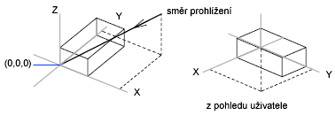

Nastaví směr pohledu pro 3D vizualizaci výkresu.
Zobrazí se následující výzvy.

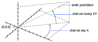

Vytvoří vektor, který definuje směr, ze kterého lze výkres zobrazit. Pohled je definován tak, jako kdyby se výkres prohlížel z bodu za počátkem (0,0,0).
Určí nový směr pohledu pomocí dvou úhlů.
První úhel se určuje vzhledem k ose X v rovině XY.
Druhý úhel se určuje nahoru nebo dolů od roviny XY.
